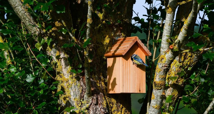

Premier plan, le nichoir boîte à lettre standard !
Ce premier nichoir en bois est le plus standard que vous pourrez trouver dans les jardins et il convient à plusieurs espèces d’oiseaux, toujours selon le trou que vous déciderez de faire. Pour en savoir plus sur ce sujet, nous vous orientons vers ce lien « Quel nichoir pour quel oiseau ? ».
Résumons vite fait, bien fait !
- Les mésanges bleues : 28 mm de diamètre
- Les mésanges charbonnières : 32 mm de diamètre, elles sont plus grosses que les autres
- Les Moineaux domestiques : 35 mm de diamètre
- Les mésanges noires : 25 à 28 mm pour celle-ci
Ce type de nichoir conviendra parfaitement à différentes variétés de mésange, de moineau. Veillez à bien faire le trou à 18 cm du plancher, ainsi vous éviterez que des prédateurs puissent atteindre le nid avec les petits et les œufs. Voici nos plans :
Si vous le souhaitez, vous pouvez rajouter une petite toile de papier goudronné sur le toit de votre nichoir pour une meilleure isolation
Comme expliqué plus haut, prenez de la tablette en pin ou en cèdre de 18 mm, ce sera une très bonne épaisseur pour votre nichoir.
Conseils importants : Nous déconseillons fortement de raboter et de peindre votre nichoir. Très souvent les produits sont chimiques et ne sont pas bons pour les oiseaux. Pour le rabotage, il se pourrait que l’oiseau s’écorche sur des échardes de bois, si jamais vous le faites pour une raison quelconque, pensez à poncer le bois pour éviter les blessures.
Toutefois, vous pouvez sans problème utiliser de l’huile de lin pour l’extérieur de votre nichoir, il tiendra de nombreuses années grâce à ça !
